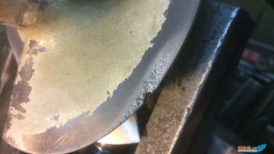

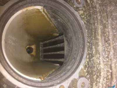

Юрий Селиванов писал(а):
Юрец Панда писал(а):
Подниму темку. Вроде такие аппараты тут есть. У себя тоже нашёл много полостей в водомёте дающих кавитацию. Убираю их. Вопрос такой, между корпусом и решеткой приличные продольные щели, их тоже как то надо загерметить?.
Попробуй тезка, хуже точно не будет!
А как? Поксиполом?

Юра а внутри водовода все части без ступеней?

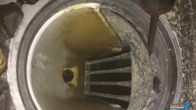

Ну вот на фотке видно что в щель прям отвертка залазит,
я эту часть опустил и шлифанул,
а вот с продольной щелью что делать. Винт вот кстати в каком состоянии, пока жду поршень водомётом занимаюсь)

СообщениеДобавлено: 07 июн 2019, 13:41
Сообщения: 2628
По возможности спланируй плавнее, у меня все щели и зазоры заполнены строительным силиконом), - не вымывает и не отслаивается!
Кавитация твой винт жрёт!
Честно сказать увидев как тонешь сделан инженерами ямы, был удивлён зазорам и щелям. Это же один из мировых лидеров....(

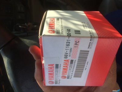

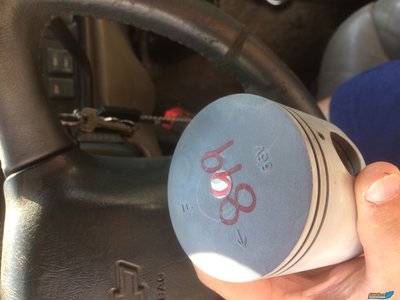

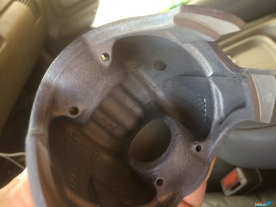

Коллеги водномоторники, получил сегодня поршень с мегазипа, заказывал оригинал, подскажите деталь с Маркеровкой ART это оригинал?...

http://m.autopartmaster.com/en/?action= ... ew&pref=ac
СообщениеДобавлено: 17 июн 2019, 20:57
Сообщения: 2628
Натур продукт! 8-)
