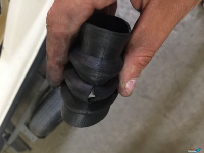

Но и проблема нашлась вроде. Зимой поменял гофру вала, вчера решил снять все в плоть до мотора чтобы найти течь но после снятия водомета и вала снял эту гофру и увидел что она рваная по шву с низу хоть и новая. И считаю что проблема в ней, что когда он просто стоит на воде то набирает воду а на ходу подсасывает воздух через это отверстие.

Гофра по фото хилая какая то.

Да, по сравнению со старой которую снял эта крайне мягкая . Вернул старую . Заказал ещё кольцо импеллера . Как все поставлю поеду испытывать
