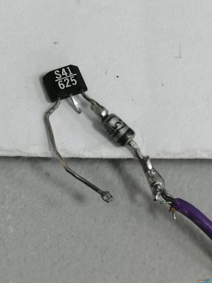

Датчик, оказывается чинется за 30 минут, заменой двухполярного датчика Холла, стоимость 125рублей.
Датчик s41. В пору и тему создавать уже, много чего полезного будет для других.

Материал тыщи на 2 и работа, не, 300 не выйдет.
Но покупать то, что оказывается можно отремонтировать за копейки - преступление. :D

Вот, что внутри датчика скорости, датчик Холла и сопротивление для датчика температуры.
IMG_20190529_082839.jpg [ 1.28 МБ | 6326 просмотров ]
