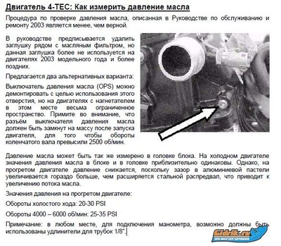

Сообщения: 4496
Oleg 777 писал(а):
Вечер добрый подскажите какое давление масла должно быть в двигателе rxp 215
Пожалуйста.. спасибо, что не начали новую тему :)
давление масла.JPG [ 125.83 КБ | 9273 просмотра ]

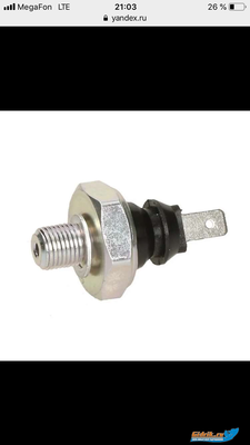

Вечер добрый. Вообщем была такая же ошибка, решил заменой датчика давления масла. Но оригинальный заказывать не стал, купил в авто запчастях какой-то от старого фольца, цена 100₽. Заменил разъём и все готово. Может кому пригодится. Единственное что датчик при покупке надо промерять мультиметром, чтоб был разомкнутый.

Всем привет! Вобщем и меня постигло загорание масленки... Ситуация следующая... В прошлом году после кулака дружбы перебрал мотор, накатал обкаточных 8 часов и законсервировал на зиму. В этом сезоне накатал еще 2 обкаточных часа и заменил масло и фильтр. При замене внимательно изучили состояние фильтра-стружки и чего то подобного нет, все хорошо. Обкатку проходил в режиме до 4000 оборотов и один, без резких ускорений и т.д. Сегодня вышел на воду и уже протестировал гидрик в разных режимах. Первые полчаса никаких проблем не было как на малых, так и на высоких оборотах. Но, вдруг, когда шел ровно (без ускорения) на оборотах 4500-5000 гидрик запищал и загорелась масленка, при этом текстом на табло ничего не писало. Сразу же заглушил. Потом завел и на холостых к берегу проверить масло. Масло в уровне как и было. Запустил снова, покатался опять в разных режимах и опять.... На оборотах 4500-5000 та же проблема. Причем это возникает при равномерном движении на указанных оборотах.... Крутишь 7000 и при этом крутишься на воде, то все норм... Как спокойно и прямо едешь загорается масленка... Seadoo WAKE215 2008. А кто нибудь заморачивался установкой стрелочного датчика давления масла на гидрик? Хочется постоянно его контролировать, а не только по пищанию и масленке

Посмотри масляный фильтр на предмет посторонних частиц.Датчик поставить можно электрический и механический.выточи переходники, свари тройник, если электрический(например от 2106)поставить датчик и к нему провод, если механический протянуть крепкий маслостойкий шланг.как тебе проще и удобней такой вариант и ставь.

Фильтр все равно надо смотреть, такая хрень бывает когда эмульсия, фильтр скручивается, манометр можно повесить вместо датчика временно чтобы посмотреть в динамике, единственно при запуске нужно обмануть мозг в зависимости от того как работает датчик на размыкание или замыкание. При ремонте маслянные насосы меняли?

скорее всего. при сборке перетянули редукционный клапан.
