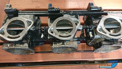

Павел Геленджик писал(а):
У Кавы нет толика ни на 2 цилиндрах,ни на трех!!.Искать его там бесполезно.Если есть сомнения по подаче масла в карбы,снимайте насос нахрен,ставьте заглушку на место насоса ( пластинка из алюминия или нержи.В как бензин бодяжить 1:50 с маслом и вперед.масляный бачок снять можно или заглушить подачу на насос ,чтобы не пищал датчик уровня масла снимаем раз'ем и куском проволоки замыкаем между собой контакты раз' ема ,который идет на табло,будет всегда показывать полный бачок масла на табло.Все!Масло в бензине,уж точно попадет куда надо.
Система вся подогнана под смесь бензина и масла на определенном этапе. Долго ты так эксплуатировал гидрик, мешая бензин с маслом в бензобаке?

Eduardo писал(а):
Юрец Панда писал(а):
Ещё один момент, тросик к маслонасосу, может вытянуться или сбиться, его надо настроить, почитать в мануале, расход масла какой был?
Там вроде нет тросика.
а как дозация микса происходит?посмотри в мануале.я то же не вникал в систему кавы..у брп 2т есть.
Помню , когда подрезал шланги на маслонасосе, то потом на всех трёх шлангах на корбы, воздушные пузырки одинаково двигались в направлении карбов
 Заголовок сообщения: Re: KawasakiSTX 900 задиры на цилиндрах
СообщениеДобавлено: 07 апр 2019, 13:19
Зарегистрирован: 31 мар 2019, 00:43
Сообщения: 66
Имя: Ed
Техника: Kawasaki STX 900
Благодарил (а): 13 раз
Нет там троса на маслонасос,это не ямаха.микс 1:50 если заглушить маслонасос.
А как маслонасос регулируется? У ТС маслонасос работает.
Я так понял, что не масло насос и не карбы у моей кавы не регулируются(разумеется за исключением тросика на карбы и синхронность между ними. Поэтому кованые поршня и не рекомендуется на их ставить, так как хер добёшся свер качественной настройки карбов).

Eduardo писал(а):
Глянь на фото, наверняка тебе такой насос уже встречался.Там есть только болт для прокачки масла.
понятное дело ,что он там есть.)))
добиться синхронной работы на 3 цил.-из области фантастики..с двумя то карбами гемор.
а где в карбах Н и L?тросиком хх. :)
Не понял вопрос?

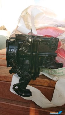

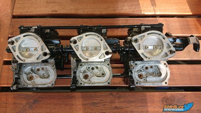

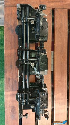

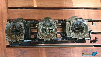

Eduardo писал(а):
Н
е понял вопрос?
нкн7а
на карбах винты регулировачные ..
Н
е понял вопрос?
нкн7а
