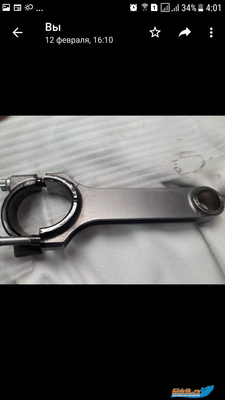

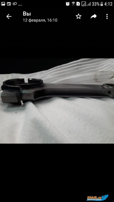

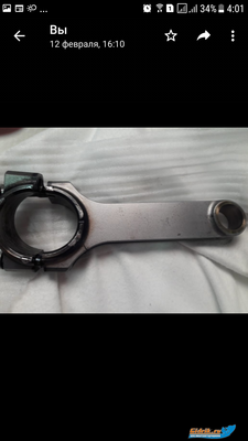

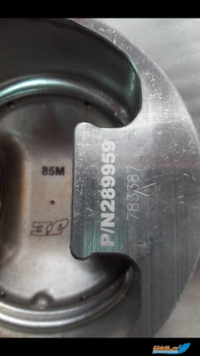

Кстати про SBT , бывалый гонщик (немец) сказал что бы я там вообще ничего не покупал, хавно полное, это я как сейчас помню.
Немец бывалый ГОНЩИК не говорил что Американские поршня с шатунами говно JE ?
П.С. 1.8l турбовый 8 часиков
