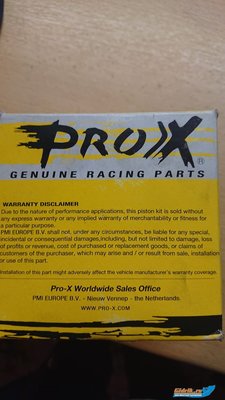

в германии проблем с мастерами.и ценинг на работу-космос.евро часы.был от туда клиент.притягивал гидру в Россию..с ума сойти :)[/quo
У меня есть возможность на Украину отправить, ребята туда обратно постоянно гоняют, на ремонт если что. Но растачивал я в германии в одной из немногих контор , которые занимаются ремонтов моторов. Фирма с большим опытом и качественным оборудованием. Поршень от Prox. Думаю расточили не хуже , чем на родине в России) Также советовался с местным немцом , он кстати мастер спорта(у него там было много кубков и грамот всяких )) или короче профессиональный гонщик на гидриках(имеет свою мастерскую небольшую) дак вот он сказал , это всё ху...ня если ты расточишь три цилиндра, точи задратый и не парься. Говорит, мыл опыт показывает , что не влияет на срок службы мотора, расточил ты три цилиндра в один размер или только один.
ееееее.jpg [ 148.31 КБ | 5798 просмотров ]
прокси -тема!после орига.на первом месте.хоть поршни хоть шатуны.но цена блин...
120 ойро отдал. Кстати это и ессть оригинал, прокс постовляет на кавасаки. Голандская фирма изначально

А как же Wiseco? :shock:
Да и ещё, это немец мне посоветовал ставить прокс , сказал остальное не ходит
Бывалый немец, с многолетним опытом управления в экстримальных условиях молвил мыл,- только прокс ходит, остальное всё шляпа.
