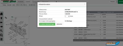

брп по ходу бюджетная гидра.. :lol:
1. Купить оригинал мембраны и прокладки и угареть на почти 1000 евро и всё гут
2. Купить с Али(еще кое что из Испании заказать ) мембраны и прокладки и угареть на 100 евро и всё гут (сезона два, как минимум)
3. Купить бу карб. хз с какой историей и угареть на 100 евро и хз какие приключения ждут меня далее :
То есть ты бы пошёл по первому варианту, на моем месте? или?
Я думаю он имел ввиду следующее: на брп примерно тех же лет мембрана (сама резинка, т.е. конструкция полегче) стоит на том же мегазипе 3 рубля (к слову сказать на яму gp цена там такой диафрагмы 1-1.5₽). А мне чаще попадаются брп с двумя целиндрами и соответственно нужно их всего две. Но с другой стороны список запчастей карбюратора на брп побольше, и есть не дешовые с виду мелочи, и кстати нет цены, а вернее написано что снят с производства карбюратор в сборе, что тоже не есть хорошо. По этому сравнить по цене агрегаты целиком невозможно. Но в целом конечно как и любая тема здесь пришла к тому что лучше Кава, яма или бирпиха)
Комментарий к файлу: Да пожалйста, касарь восемьсот и будет всей семье счастье
