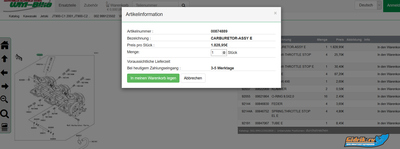

1. Купить оригинал мембраны и прокладки и угареть на почти 1000 евро и всё гут
2. Купить с Али(еще кое что из Испании заказать ) мембраны и прокладки и угареть на 100 евро и всё гут (сезона два, как минимум)
3. Купить бу карб. хз с какой историей и угареть на 100 евро и хз какие приключения ждут меня далее :
То есть ты бы пошёл по первому варианту, на моем месте? или?

я в своё время всё же карб поменял, мембраны и резинки так и не помогали, хотя покупал ориг с ебея и неориг с ебея , а потом ещё и с алика, потратил пол сезона. Потом в Омске взял карб и перекрестился.
8 тыр херня за 3 карба
Да у меня он гоняет только в путь!!! Одна херня была, после долгого простоя не мог подолгу бензин всаснуть мотор(как выяснилось -мембрана на насосе рваная) ну и не заводился естественно) На душе скребло что то, уж очень хотелось глянуть как цилиндры поживают. Вскрыл, увидел задиры, выглядят как на холодную. Предположил голодание масла, ну и начал всё разбирать, и очень много херни увидел в карбах и насосе(сам не пойму как он ездил без проблем)) вот и решил измученные нарзаном мембраны до кучи поменять. Блин, не ставить вить эту порнуху обратно)))
А по долгу это сколько надо было крутить чтоб завёлся?
Может проблема ещё в обратном клапане? Мембрана могла качать но клапан работает плохо?
Да на всякий случай машину рядом ставил , думал акушки не хватит) (аккумулятор кстати новый от Varta )
Я ещё далее всё буду проверять и продувать, всё в процессе ещё!
на фото видно надрыв на мембране, ближе к середине

Eduardo писал(а):
брп по ходу бюджетная гидра.. :lol:
Я думаю он имел ввиду следующее: на брп примерно тех же лет мембрана (сама резинка, т.е. конструкция полегче) стоит на том же мегазипе 3 рубля (к слову сказать на яму gp цена там такой диафрагмы 1-1.5₽). А мне чаще попадаются брп с двумя целиндрами и соответственно нужно их всего две. Но с другой стороны список запчастей карбюратора на брп побольше, и есть не дешовые с виду мелочи, и кстати нет цены, а вернее написано что снят с производства карбюратор в сборе, что тоже не есть хорошо. По этому сравнить по цене агрегаты целиком невозможно. Но в целом конечно как и любая тема здесь пришла к тому что лучше Кава, яма или бирпиха)
