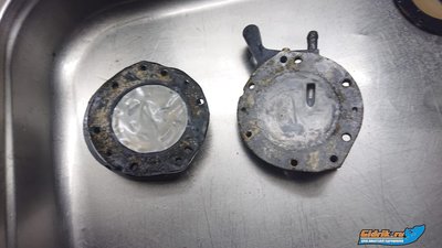

Не вижу отличий от мотоциклетных, мембрана должна выниматься из паза и стягиваться. Отдельно оригинальные мембраны не продаются, только вакуумный клапан в сборе. Можно заменить мембранами российского производства, подобрать из имеющихся или сделать на заказ
На Али этих мембран куча для Кавасаки, надо только по размеру подобрать. На You Tube видел как их стягивают, хотел уточнить ещё раз. Спасибо за ответ. Просто вкладывать в гидрик 2001 года (у меня он 4 года) 460 евро в три резинки , а их там ещё куча в том числе и прокладки, я точно не готов)
Сделаю из части запчастей с Али, а осенью разберу и гляну карбюраторы, как там китайские мембраны поживают, а родные полу живые будут про запас)
На бензонасос прокладки с мембранами за 7 евро нашёл в Испании.
На выходных привезу домой все части карбюратора, и буду подбирать мембраны.

и потом..соль на мембранах это не приговор.если целые.они по 10 лет ходят..
Да там резина вся разедина , глянь повнимательней. Думаю в моём случае Китай лучше будет.

я в своё время всё же карб поменял, мембраны и резинки так и не помогали, хотя покупал ориг с ебея и неориг с ебея , а потом ещё и с алика, потратил пол сезона. Потом в Омске взял карб и перекрестился.
8 тыр херня за 3 карба
Да у меня он гоняет только в путь!!! Одна херня была, после долгого простоя не мог подолгу бензин всаснуть мотор(как выяснилось -мембрана на насосе рваная) ну и не заводился естественно) На душе скребло что то, уж очень хотелось глянуть как цилиндры поживают. Вскрыл, увидел задиры, выглядят как на холодную. Предположил голодание масла, ну и начал всё разбирать, и очень много херни увидел в карбах и насосе(сам не пойму как он ездил без проблем)) вот и решил измученные нарзаном мембраны до кучи поменять. Блин, не ставить вить эту порнуху обратно)))
