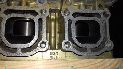

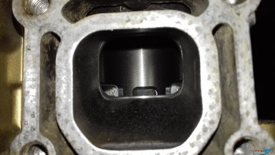

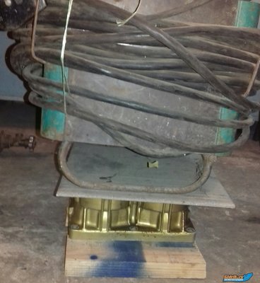

Встрамил гильзы без проблем - поросячей горелкой и сутки -15 в камере, стоит под гнётом 50кг. :oops:
Гидьзы SBT по высотам меньше +-1мм. хотя блок и в порте но вых. окна в стоке,ориентир по ним).
Заказал Dremel 125 и угловую..., будем пилить, разлёт в угловой от носка цанги до пятки 63мм., цанга 3.2мм. Посоветуйте фрезы!!
