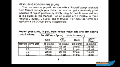

Эвакуатор писал(а):
он сказал, что проверял иглы под давлением воздуха, по-моему, 0.03 бара, и они держали.
Там же какой-то mikuni bn? Иглы должны держать порядка 0.6 бара 30 секунд.
Проверить можно не снимая с мотора. Перекройте обратку (или не открывайте, раз она у вас и так перекрыта), накачайте компрессором пол атмосферы и посмотрите падает давление или нет. Или на подачу компрессор, а на обратку манометр. Так иногда проще.
Смотря какой размер седла. Там может давление открытие 50 psi,это больше 3 х кг.
а при чём тут размер седла???не пружинка ли давление регулирует?они ещё разные бывают по цвету,соответственно разное давление держат.не слышал?

frig писал(а):
Открытие это другое. Может открываться при положенном давлении, но при этом травить. Проверять, в данном случае, нужно на утечку. Подать давление (причем заведомо ниже pop off ) и следить, чтобы оно не падало. Чтобы это проверить не нужно ничего снимать.

СообщениеДобавлено: 25 янв 2019, 10:19
Олег23 писал(а):
При том чем больше седло если ты не в курсе тем меньше давление открытия чем больше площадь давления на иглу тем меньшее давление нужно что бы ее открыть. Пружинки это уже другой раговор, если взять одинаковые пружинки и седло например 1.2 и 2 так вот на 1.2 будет 50 psi например а на 2.0 будет 35 psi. Вроде ремонтом занимаешься а простых вещей не догоняешь.

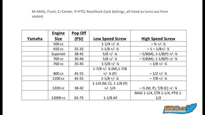

Сообщения: 2628
Так на вск случай.
Screenshot_2019-01-25-09-51-12.png [ 141.66 КБ | 6474 просмотра ]
Screenshot_2019-01-25-09-53-23.png [ 287.48 КБ | 6474 просмотра ]
