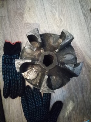

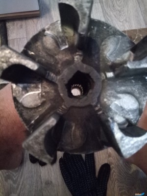

Открутил мотор,снял промежуточный вал с подвесным подшипником там была вода,сейчас лёд.Отогрел ,всё закрутилось.Буду менять подшипник,сальники. Хочу спросить ,в муфте сквозное отверстие (валом чтоли пробило)ни осколков ни чего не было,может до меня уже так было, так вот можно ли отверстие залить хорошим герметиком или муфта на замену?

Да ты хоть померяй), вал туда ..уй долезет. Долбодятел какой то что то откуда то выбить хотел.
Можно завырить, но я бы заменил. Гермет ваще не рассматриваю))
