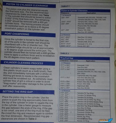

Я правильно понял, тепловой на SBT 4-5 соток?

привет Толик.посмотри не в дюймах ли...маловато 4-5сот.
Привет! Потому то и смутило и спросил, походу дюймы) от 10+ до 12+ соток. В описании летает слово (дюймы).
другое дело :)10 обычно на ориг.точим,на дубль 12..имхо.

" - это дюймы. Ну и по цифрам видно еще. Там .004 это не 4 сотки, а 4 тысячных. Ноль ведущий опущен. 4 тысячных миллиметра таки маловато :)
