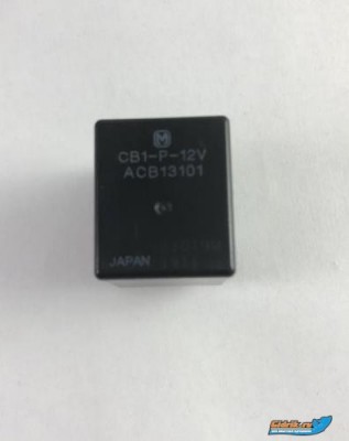

Поделитесь, господа, кто ещё чем заливал плату после ремонта, кроме эпоксидной смолы, и есть положительный результат эксплуатации
 Заголовок сообщения: Re: FAQ по ремонту VTS
СообщениеДобавлено: 14 окт 2018, 08:16
Сообщения: 4497
битумный нейтральный герметик
есть
реле.jpg [ 14.61 КБ | 16241 просмотр ]
есть
+100
