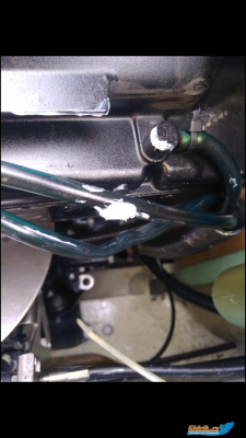

Добрался таки в выходные до гидрика, будь неладен этот ЧМ...))
В общем..... Попа..
Снял воздухан и узрел, что им была пережата одна из трёх трубок маслоподачи в карбы. Конкретно ко второму цилиндру. Дёрнуло меня пальцем компрессию померить, и точно - на втором голяк, давления нет...
Поедем качать права к горе ремонтникам, что в прошлом году капиталку делали и через место одно собрали.
Я так понял минимум на поршневую опять попал. Думаю уже самому что-ли разобрать-собрать...

Трубка
Screenshot_2018-07-16-16-56-38-418_com.viber.voip.png [ 1.66 МБ | 5421 просмотр ]

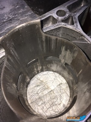

Если 2 цилиндр позволит разточить гильзу под следующий ремонтный размер поршня от существующего размера :evil:

Точили двигун только раз, правда на два размера сразу, так что ещё на раз хватить должно.

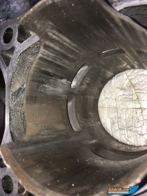

Наконец добрался до гидрика. Вскрыли. Шатуны и коленвал в норме. Поршень с задирами на вынос. Цилиндр тоже со следами задиров. Посоветовали вытравить люминий от поршня, посмотрим на сколько критично поколечен цилиндр. Авось обойдется
Комментарий к файлу: Цилиндр
IMG-b7f87282211f3d6c82d492fd0543d3eb-V.jpg [ 261.18 КБ | 5135 просмотров ]

Еще
IMG-fcc9107fb183be68d71bc6748877bbe9-V.jpg [ 248.31 КБ | 5134 просмотра ]
