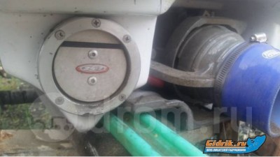

В одном объявлении по Каве 750 увидел какую-то насадку на поворотном сопле, похожую на кусок армированного силиконового шланга большого диаметра, зафиксированный хомутом. Что это, для чего?
Просто подумал, что имея такую насадку, можно было бы легко регулировать угол струи.

Правильно думаешь..., - если со стоком справляешься))))
