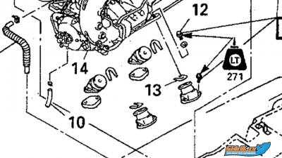

Колена новый стоит
подушки под двигателем ,целые?
Да целые
Двигатель с валом так отцентрован?
Screenshot_2018-07-07-09-24-27-1.png [ 233.62 КБ | 6797 просмотров ]

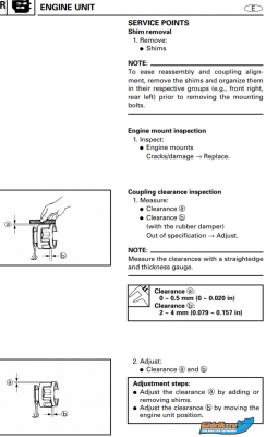

Геныч1986 писал(а):
Геныч1986 писал(а):
Да целые
Подскажите как его отцентровать?
Регулировочные шайбы(13), выше - ниже под крепления двигателя на подушках.
уверен что подушки целые??
Снимал,в руках держал?
Screenshot_2018-07-09-00-11-35.png [ 345.93 КБ | 6768 просмотров ]
