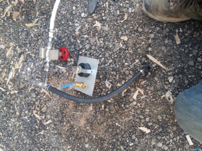

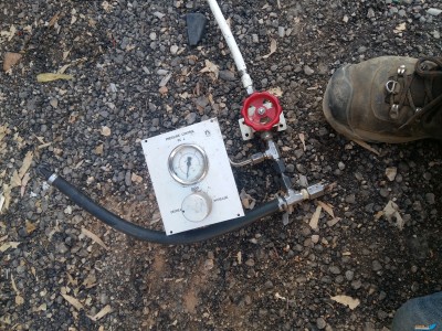

СообщениеДобавлено: 25 июн 2018, 18:45
Бензонасос... врезай манометр в топливопровод и на покатушки... в моем варианте есть кран так можно оставить насос работать под давлением и обратка уходит в бак
