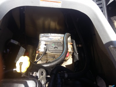

Ставь смело 55
На катерах с таким же мотором стоят 55 60 ампер
У нас народ колхозит 40 50 ампер на гидрики так как он в 2 раза дешевле...
 Заголовок сообщения: Re: Генератор на BRP GTI 130
СообщениеДобавлено: 25 июн 2018, 12:28
Ставь смело 55

Но разъём и предохранитель греются быстрее при 60А
СообщениеДобавлено: 28 июн 2018, 09:57
Поставь большие предохранители ...по размеру...

Спасибо, я понял, уже все поставил, вроде нет проблем пока)
