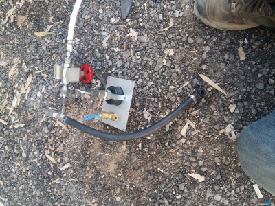

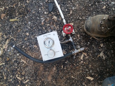

СообщениеДобавлено: 25 июн 2018, 18:45
Бензонасос... врезай манометр в топливопровод и на покатушки... в моем варианте есть кран так можно оставить насос работать под давлением и обратка уходит в бак

Парни, мистика какая-то. одно лечу - вылазит другое .сдох насос, крыльчатка обломанная была на половину.
поставил новый насос, стоял bosh. поставил от газели bosh. проверил гидр - едет отлично, но после 20 минут вышла ошибка PO546. что это такое в нете не нашел. но на езду вроде не влияет.
