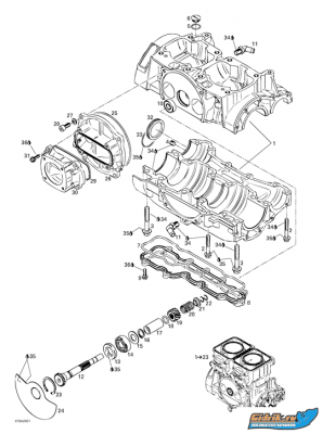

Официалы приговорили к замене сальник лепесткового клапана.
Проблема в том, что заливает маслом цилиндр первый после зимней стоянки. Осушал выкрутив свечу.
+ плохо заводится на воде. Долго приходится крутить. На суше легче.
+ 55км/час максимальна (раньше была 68-70).
Самого сальника нет (((
Уверяют что это причина того, что маслом закидывает свечу, неправильное смесеобразование, не хватает мощности завестись на воде.... Возможно, т.к. на воде заводится легче, если курок газа подергать.
Порекомендуйте мастера. Пжл.
не совсем понятно, что с сальником, куда делся?
и в чем проблема поменять сальник, чревато гидроударом, если уже не погнул шатун.

На месте он, только пропускает масло. У меня нет нового сальника, как запчасти.

дай номер сальника,или покажи на схеме какой нужен.
420930580

позиция 13

заливало бы оба котла. вот еесли коленвальные сальники

P.s. для замены сальника клапана действительно нужно демонтировать и разбирать весь двигатель?

демонтируй крышку номер 26 (не снимая двигателя) сними стопор. там все просто.только этот сальник мне кажется не напрягается

Сальник есть у меня, 1000 руб.
Такое вполне возможно, и набираться будет тот цилиндр в котором открыто окно, хотя если золотник не плотно прилегает из-за задиров то и в оба. Мотор доставать не обязательно, хотя удобнее работать с вынутым, да и снять поставить его не проблема.

есть и сальник и подшипник.(ориг).меняется легко при наличии сьемника вообще быстро.за одно проверьте валик на биение дабы шестерня осталась живой.для удобства мотор можно открутить с подушек и повернуть мотор. :)
