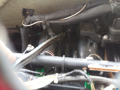

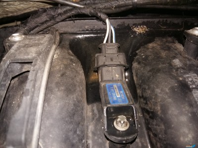

лисс писал(а):
Датчик разряжения если неисправен то он тоже обороты плохо будет держать черные свечи и выхлоп удушающий пол минуты рядом ТРАВАНУТЬСЯ ГАЗИКАМИ МОЖНО. Отсоедини вал вместо него заглушку поставь, пробку чтоб масло не выходило так можно мотор услышать
А вот это прямо мой случай. На свечах черный нагар. Выхлоп прямо удушающий, ели из гаража выползаешь..
Спасибо большое за совет, буду пробовать упражняться.
Саша,просвети темного где этот датчик.
 Заголовок сообщения: Re: ремонт 4tec
СообщениеДобавлено: 09 май 2018, 11:02
Вот он
1525852820138-1246617095.jpg [ 1.58 МБ | 7602 просмотра ]
1525852930553-1144142216.jpg [ 2.25 МБ | 7602 просмотра ]

Снял этот датчик. Заводится без газа. Набирает обороты на холостых до 2500. Потом если газуешь не сбрасываются обороты. Попробую поменять. Видно на разные года, разные датчики. У меня другие цифры на нем.
СообщениеДобавлено: 12 май 2018, 21:06
На фото с 215 255 260 тых модэлей
У тебя другой и лампочка у тебя мигает... эт что такое? Топливо или ошибка?
Я не помню как НАРОД ПОДСКАЖИТЕ ЧТО И СКОЛЬКО НАЖИМАТЬ ? Сет и мод чтоб он ошибки на приборку мог вывести
