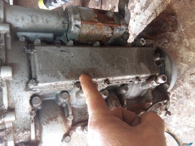

Нижнее охлождение
Нижний кейс если с трещинами то будет воду сосать...

Как вода портит

лисс писал(а):
Нижнее охлождение
Теперь понятно, спасибо!)

лисс писал(а):
Нижнее охлождение
Видон у мотора как будто он несколько лет на дне морском пролежал.Ничего удивительно но в оборванном шатуне компрессора нет,умер подшипник балансир и его заклинило.
