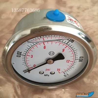

Да у меня сейчас такой же не вибростойкий, стоит он 230 р, а это конечно цена космос за такое г-но.
Вот купил обошелся в 650 р
