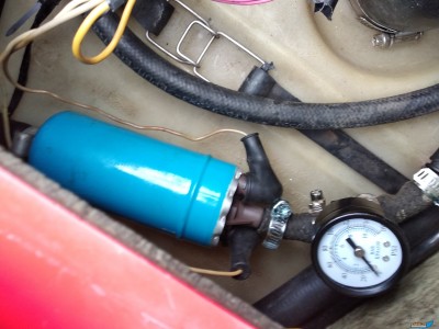

Свечи новые. Не пищит, приборка молчит.
Наверно попробую новый поставить фильтр с обраткой, так как перед тем как его менял до этого симптомы такие же были, блин но на новом фильтре он часов 6 проехал всего и опять задергался. Может снова давление нет нужного. Надо измерить кстати давление вначале
Я врезал манометр в магистраль и оставил там на ПМЖ.Правда у меня di,там более критично к давлению

Сегодня на суше замерил давление, при включенном зажигании 3.5 очка, при заведеном 4.1.
Буду тестить снова на воде.
Когда завел временами раздавался гул. Снял заднюю крышку, понял что гул с вала откуда-то. Там тавотница, надо прошприцевать. Поработав 10 секунд, вал греется в районе над резиновой гофрой, в узле где тавотница. Там что? Подшипник или что? Как обслуживать кроме шприцевания? Норма ли нагрев? Как правильно этот узел отцентровывается?
