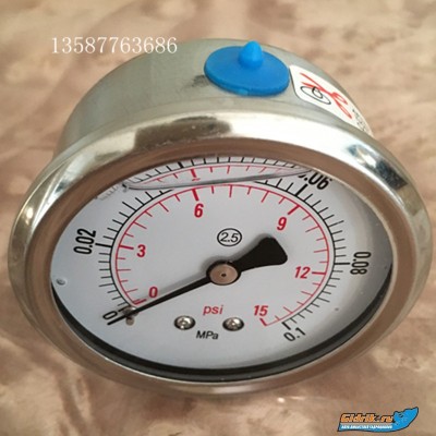

Да у меня сейчас такой же не вибростойкий, стоит он 230 р, а это конечно цена космос за такое г-но.
Вот купил обошелся в 650 р

Всем привет, водник не заводится. Карбюраторы сухие. Бензин не проходит через иглу, игла не открывается по какой то причине не хватает давления для ее открытия. Давление установлено на 44 psi. Я не понимаю что делать и почему так происходит. Обратку пережимал полностью и частично никуя не меняется. Короче какой то бред. Наливаешь бензин в карбы заводишь работает как только он сгорает мотор глохнет Бензин просто сливается в бак через обратку. . Обратка стоит в бак, а подачу делали из бутылки.
Давление на обратке 2.5 пси когда крутишь и когда заведенный на холостых.
Ребята подскажите=)
