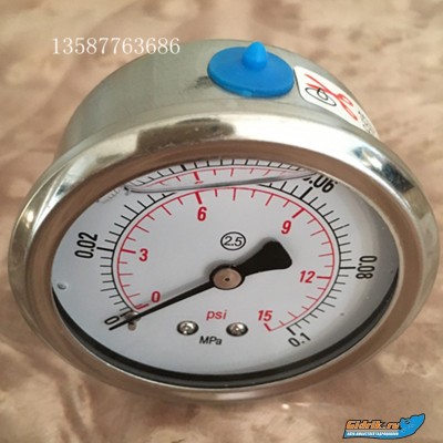

СообщениеДобавлено: 14 май 2018, 02:29
Олег23 писал(а):
http://www.manomarket.ru/manometry-vibroustojchivye/tm-320-tmv-320-tv-320
В верх прокрути!
Нашел в китае вибростойкий на 30 пси
https://prom.ua/p440527110-manometr-100 ... metry.html
Да у меня сейчас такой же не вибростойкий, стоит он 230 р, а это конечно цена космос за такое г-но.
Вот купил обошелся в 650 р
