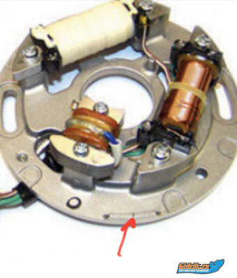

плата генератора ставиться по метке там она одна на картерах и на плате . работать она будет 50на 50 так вы купили редкостное гавно за $49

верно в местах крепления статора,овальные отверстия они и дают мини опережение или на оборот позже чуть сделать.в брп 2т такая же хрень до 787 мотора.только отверстий 3.после 787 уже можно играться програматором-это я о брп. :)

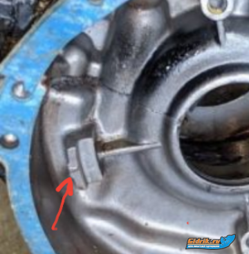

Так что ребята подскажете по настройке зажигания? Сегодня заехал в гараж. Крутил вал в ручную, искры нет. Крутил стартером, искра есть, но при таком быстром вращении невозможно зафиксировать момент подачи искры и вмт.

Стробоскоп в помощь. А проще, ставь в середину и пробуй.(овальные отверстия)

плата генератора ставиться по метке там она одна на картерах и одна на плате .

Уже снял маховик. Съемник готовый нашел на балконе (в прошлом году делал для ниссан премьеры, чтобы заменить подшипник на шкиве кондиционера). Только три отверстия просверлил. Чтобы не пробить катушку, подобрал короткие болты на м8. Есть метка. Магнето стоит ровно по метке. Только не помню откуда метка. Была она уже или это я нацарапал.

Damir_pvl писал(а):
Как, сам нацарапал ? Вот так они с рождения выглядят!!!!!!!!

Всем привет. Пока не было времени заниматься гидриком. Ехал с рыбалки и по пути заехал в гараж посмотреть где там метка на магнето.
Комментарий к файлу: Вот она есть на картере, красной стрелкой обозначил. На магнето метка отсутствует. Выставлять на глаз что-ли? по краям обозначил зеленым.
