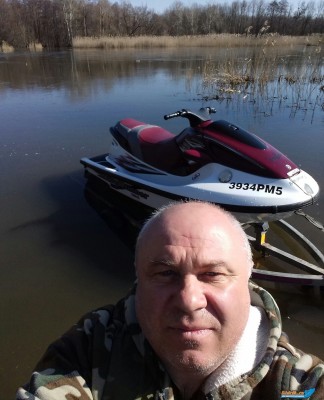

:Yahoo!: открыл сезон!!! Погодка :good: +15
Сразу по килю, изменений в поведение не заметие, прямую держит чотко, в поворотах, змейка - срывов нет, развороты как и прежде в памперсе :D
Ну есть и негативчик с карбами - льют) так и не смог добиться идеала. Игольчатые разсверливал сам с 1.5 на 2мм и может иглы подвисают. в общем жопа в мазуте и провал на средних. Надо колдовать, перекину игольчатые на 1.5 благо есть чем заменить.

Анатолий, крут!!!
Поздравляю.
Косяки устранишь, времени много!!!

Игольчатые, пружинки, давление, уже всё перестроил). Совершенно другая работа - положительная хоть и на прицепе а то колбасило как меня после ПАСХИ будет)) :D

Анатолий поздравляю с открытием сезона!обкатаеш, настроиш будет пуля!желаю чтоб сильно не колбасило :D
