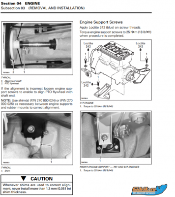

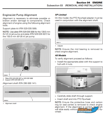

Всем привет, нужно произвести центровку двигателя на brp gs 2001 г.в., из официалов за эту модель никто не берется, хочу заказать токорю приспособу для центровки, но ни где не могу найти чертежи

может есть и проще способ :pardon: по факту замерять да делать приставку, вот с фальш валом думаю бу. точнее будет). а с линейками в yamaha :) Был такой ворос на форуме надо искать
Screenshot_2018-03-13-17-10-48-1.png [ 308.63 КБ | 11377 просмотров ]
Screenshot_2018-03-13-17-10-29-1.png [ 345.83 КБ | 11377 просмотров ]

viewtopic.php?f=81&t=11376
 Заголовок сообщения: Re: Помогите найти чертеж
СообщениеДобавлено: 15 мар 2018, 02:00
Сообщения: 2628
slavtol писал(а):
http://gidrik.ru/viewtopic.php?f=81&t=11376
Ну да, она самая))
А поиск ваще тупой, не хрена не работает.

Спасибо большое за ссылку, выручаете. Но есть еще один маленький вопрос, этот вал на мой гидрик подойдет? brp gs. Конечно сейчас скажите сходи сам померь размеры и т.д., но как говорится "готовь телегу зимой" гидр в другом городе, стоит замороженный в холодном гараже, а как потеплеет я сразу его в порядок приводить буду и готовить к сезону, а не ждать пока мне токарь будет вал вытачивать.

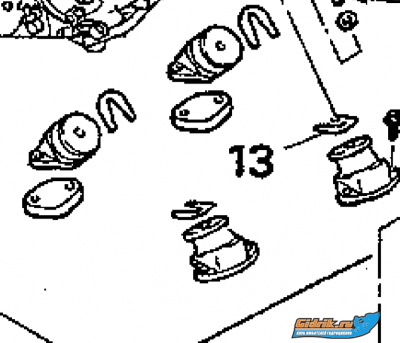

Может токарю еще проставки под подушки двигателя заказать, то чем мотор выставлять буду, там и так сейчас наколхожено, не понятно что под них засунуто
наверное под опоры) сам нареж из листа нержи))типа как на фото
А с валом (размерности) к Игорь SEA DOO стучи - боОольшой у него опыт))))
Screenshot_2018-03-15-10-01-42-1.png [ 45.32 КБ | 11233 просмотра ]
