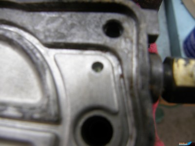

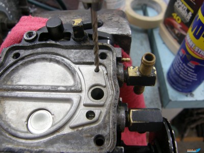

Вот почитай почему нужно удалять ускорительный насос при увеличении иглы и жиклеров. Это перевод.
"Поскольку размер струйной установки был увеличен, чтобы удалить состояние среднего уровня и улучшить характеристики верхнего конца, еще одна проблема возникла как «низкое болото», теперь это было отличное состояние от слишком большого количества топлива. Это условие было решено путем удаления насоса ускорителя. "
То есть получается слишком богатая смесь получается при резком старте за счет того что ускорительный насос впрыскивает топливо и скорей всего водник долго думает прежде чем поехать.
А вот на фото то что я рассверлил на подаче. Реально так если подумать, там такое тонкое отверстие что пока через него прокачаешь бензин пол года пройдет.

[quote="Олег23"]
:shock: На сколько мне помнится то что ты сверлиш на фото = обратка) :)
Зачем??)) :o
Зачем??)) :o
Обратка в карбах увеличивается для выравнивания давления, На последнем карбе будет стоять ограничитель что бы поднять давление и плюс будет манометр стоять для контроля давления.
