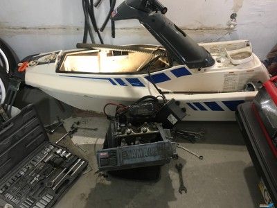

Любопытство победило лень и холод - пошел в гараж... и понеслась
F6944C92-8D0C-4803-B86A-35DDE5174769.jpeg [ 1.83 МБ | 5776 просмотров ]

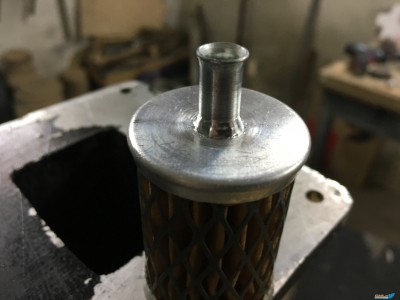

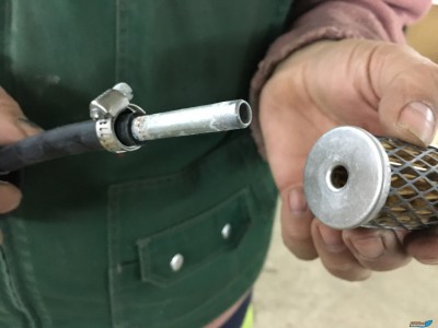

Вот своими руками и заколхозил сегодня - снял бак, а в нем что-то болтается - перевернул и выбрал фильтр, не знал что оно, пока не снял крышки - на шланге который резерв - на шланге висит точно такой же, а на из колбы там где основная подача, вынял шланг а на нем трубка - трубка выпала с фильтра ( с завода на клею). Пришлось брать паяльник и колхозить. Как я понимаю, это фильтра грубой очистки, а тот что перед карбом - мелкой. А вот и колхоз...
031D7933-3CBD-47B7-AEF2-2A84C0A436A2.jpeg [ 1.51 МБ | 5776 просмотров ]
EAF353F3-4EAA-4578-B67A-6A86B644F8B5.jpeg [ 1.69 МБ | 5772 просмотра ]
Последний раз редактировалось maxwheller 10 фев 2018, 22:36, всего редактировалось 1 раз.

Припаял... новый по каталогу 30 баксов и ждать...
ECA72D50-4883-4A0E-A486-0CE8191A0A78.jpeg [ 1.51 МБ | 5775 просмотров ]

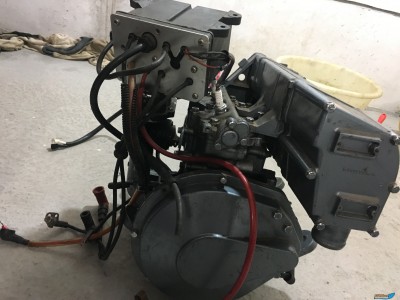

так и ге понял как снимается датчик... хщ чего это датчик - коленвала, или холла, пришлось выбрать с проводкой...
Надо теперь тюм отмыть хорошенько.
B337BF69-D05A-402D-A780-C01087233E20.jpeg [ 1.73 МБ | 5774 просмотра ]
836C79ED-C363-40F9-BDAD-C987D07921C6.jpeg [ 2.11 МБ | 5770 просмотров ]

Макс, что за карб на нём стоит?
Что из себя представляют мозги?
СообщениеДобавлено: 10 фев 2018, 23:04
Сообщения: 3036
карб и импеллер у мотора 500 свои, а вот что за коммутатор не пойму, нет инфо.
Честно говоря в этом пока не секу. Мозги - коробка из которой выходят проводя - снял с мотором - на фото лежит на моторе, а по карбам вообще без руля - сток скорее всего...

Может эта фото как-то поможет...
4E932309-3D5E-425D-BA99-B905095AA90C.jpeg [ 1.68 МБ | 5769 просмотров ]
СообщениеДобавлено: 10 фев 2018, 23:28
Сообщения: 3036
ну думаю выше стока ничего не выйдет. коммутатор тоже свой, инфо по нему не вижу.
