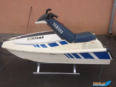

Всем привет. На днях приобрел такого динозавра, и есть некоторые вопросы.
1. Пред хозяин жаловался на то что он не тянет, но причину мой друг (обслуживает мото/гидро/снего технику), определил сразу - винт импеллера в мясо, обойма при разборе оказалась еще +/- живая. Из водомета просто высыпался гравий, видимо пороли брюхом по дну, если разберусь - скину фото винта.
Вот и вопрос - брать сток или посматривать в сторону солоса, или другого стороннего производителя? Если да - менять ли шаг, или оставить тот который в стоке? Я так понимаю что одни больше на тягу, вторые на скорость. Так же понимаю что заводской оптимизирован, типа и вашим и нашим, солос выглядит красиво, и понимаю что нержа это не сплав, но он тяжелее - надо ли это мотору в 32 л.с.???
2. Компрессию на холодную намеряли 10 в каждом цилиндре - сказали хорошая - так ли это?
3. Что это за зверь? Кто знаком, имел опыт??? Мот пролежал много лет на складе, пред хоз. так и не покатал на нем, хотел что-то чинить, так и состарился - купил лодку. Говорит что мотор чинили, но ехать не стало, но при таком винте оно и не странно, ну и руль - заднее сопло поломано, но оно не дорогое - куплю новое. Вал проверяли спец линейкой - ровный.
Скажу сразу - он бездок (у нас таких большинство), купил оч. не дорого.
За любые мысли по этому аппарату буду благодарен!

аппарат начального уровня.
фото бы всех проблем.
винт бери родной.
сопло проще склеить.
И да, что за место, откуда сам и где они гидрики дешёвые?

Я из Украины, купил за 280 дол. Из проблем только побитый винт, при чем сильно - боковых частей лопастей не хватает, и зазор по окружности не маленький. Что касается сопла, то оно поменяется - в штатах 38 дол - привезут безплатно, оно не плохо так покрошено - куска не хватает.
Фото сбросил бы, но они на телефоне, а сюда через файлообменник заливать надо, как я понимаю...

Потому дорогой я бы брал только на документах, а тут такое... Интересно - на него можно сделать доки по принципу малокубатурного скутеда 50см. куб. Там, на сколько слышал - справка счет от пп-шника на рынке, и дальше по инстанциям. Хотя я почитал порядок регистрации водного транспорта в Украине - семь кругов ада...

Может и так, но как по мне - пусть на выходе он мне обойдется 500 - оно того стоит. В Украине аналогичных предложений не нашел - есть такой же на олх - внешне опрятней, но не ясно что по состоянию -850. В этом же мотор (со слов мастера живой), винт сопло поменяю, отмою, и в бой. Почуханный он от того что на складе валялся годами. Не знаю по поводу цены - кореш который вертится в этой технике сказал что готов забрать и еще 50 дол. накинуть. Тогда речь шла про цену в 300, а забрал я его за 280.
