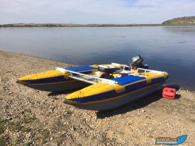

Спасибо эти варианты видел, мне очень важен вес, поэтому лишний стеклопластик в утиль, резать буду однозначно.... Скажите, мне тут сиаду 800 кубов предложили, компрессия по 11 очков, работает ровно, заводится с полтычка, вот только обороты на холостом 2200 это как, норм или завышены, может потому что холодный и без воды, хотя на видео шланг полключен

Всё норм. винт без нагрузки) на воде упадут. Что за модель предложена? Видос сюда вставь или ссыль дай.

IMG-20170521-WA0012.jpg [ 325.5 КБ | 7015 просмотров ]
