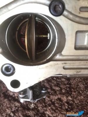

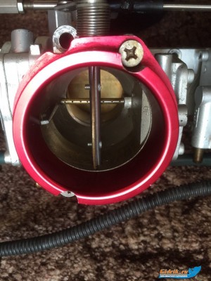

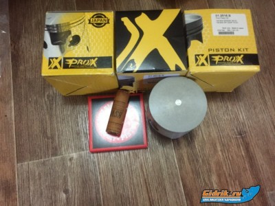

Приветсвую всех. Пришли поршни =)
Разобрал старые карбюраторы. И немного не понял почему так и как они вообще пытались настроить их одинакого когда они вообще с разной конфигурацией.
И так получаем
1 карб игла 1.2 мейн 117.5 пилот 95
2 карб игла 1.2 мейн 117,5 пилот 87,5
3 карб игла 1,2 мейн 117,5 пилот 65,5
Буду собирать старые карбы по американским настройкам
110 Pilot jets, 1 turn out on low speed adjusters.
125 Main jets 1-1/4 turn out on high speed adjusters
1.5 Needle and Seat, 95 gram spring (Dull Silver) 42-45 avg. pop-off pressure.
Так же удалю ускорительный насос и уже увеличил отверстие на подаче и на обратке буду ставить ограничитель для создания давления.
Единственно не могу найти в россии пружину на 95 грамм, есть на 80 и на 115. Может кто подскажет где есть или у кого нибудь может есть?
Карбы которые пришли с японии с такой конфигурацией
pilot jet 95 - 1 и 3 carb, 2 carb 135 почему на втором карбе увеличен не понимаю=) Предполагаю так как стоит ускорительный насос и при нажатии полного газа впрыск идет на крайние карбы а 135 пилотом компенсируется это на среднем цилиндре.
main jet 140 все
pop off 30 psi
2.0 n/s
так же у них заменен штатный распылитель, на фото видно.
на них стояли заводские пробки я из высверлили и накосячил не на всех иглах смог посчитать колличество оборотов=( как всегда руки из одного места.
