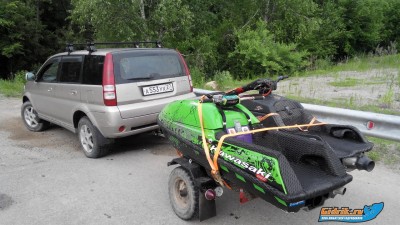

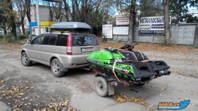

Всем привет, и так приобрел я себе новую развлекуху это гидрик Kawasaki 750sx стоячка. Долго ломал продавца на продажу, но в итоге все срослось. Брал у знакомых, история гидра прозрачна. Что известно. Стоят поршни Wiseco на 83мм, винт Skatrack, решетка - лопата, выхлоп не сток, помпы 2 шт, переделанный руль - Custom/ Стояла башка еще ADA под 98 бенз и выхлоп другой, но сейчас есть что есть. Короче буду дополнять статью по мере знакомства с гидром. Гидр последние годы стоял не ездил, но перед продажей завели все ок, компрессия 9 очков. в одном в другом 8.5. Но мотор собирали лет 6 назад, было все новое. Как сказал тот кто его собирал, на 1 сезон катайся без проблем. Потом уже думаю буду делать ревизию. Свою каву STX1100 я не продал, буду в след сезоне и на ней гонять... Вот как то так.

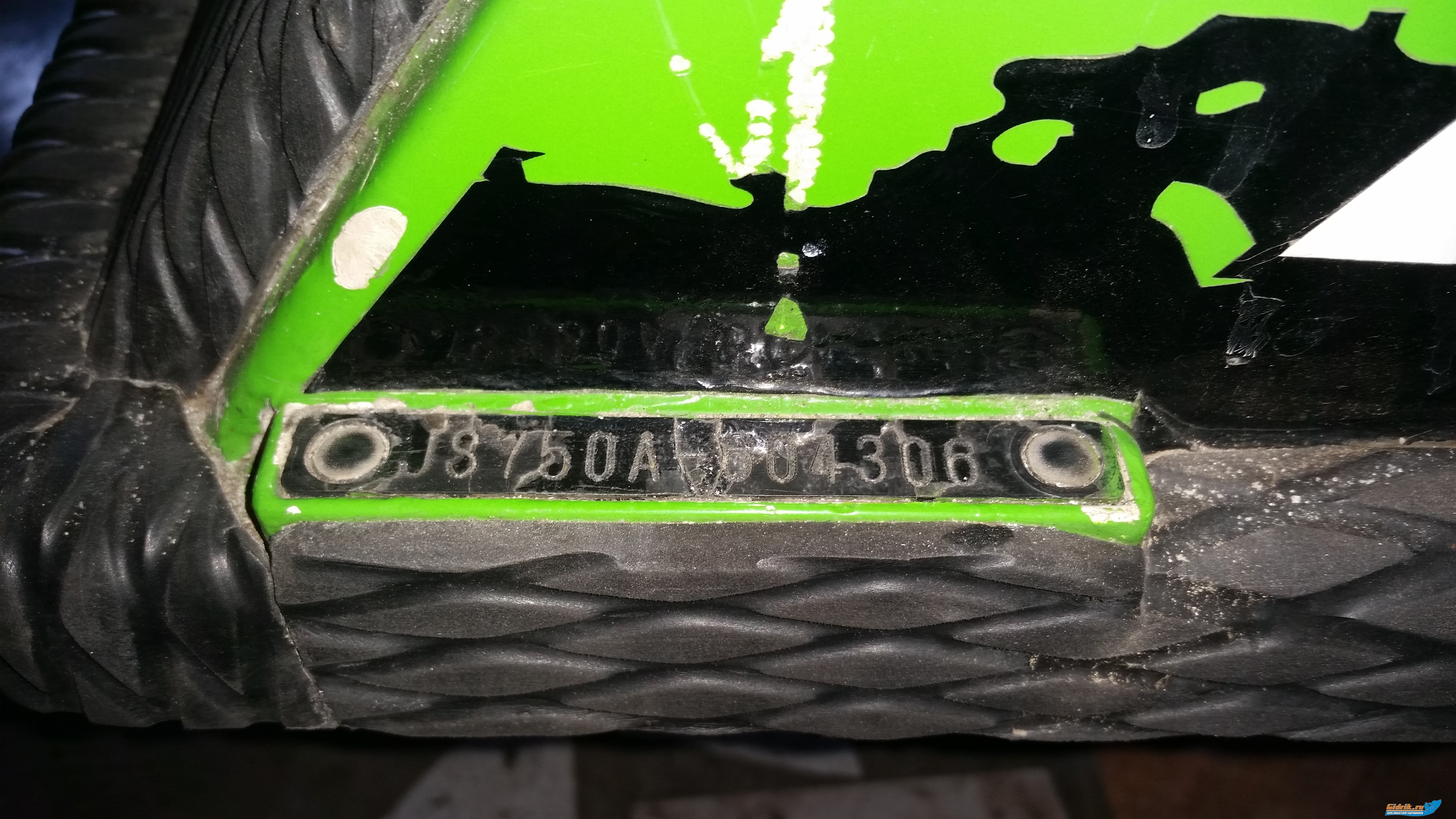

По табличке не могу понять какой год корпуса? Кто знает?

поздравляю с покупкой Виталик!год по табличке видится 2006.

06 крайние цифры?

да 06. Но это не год точно, т.к по каталогу JS750A - это 1992-1994 годы. Далее уже 2006 там JS800 JS750 шли до 2002 года что ли. Буквы потом идут B и F это уже 1995 и выше до 2002.

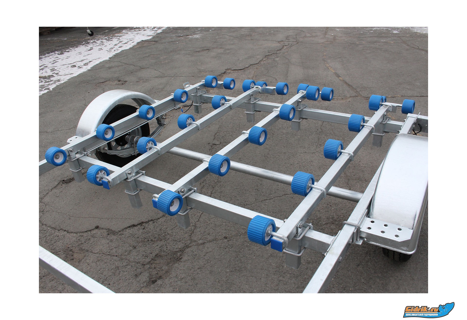

Прикупил себе прицеп под два моих чуда ))
