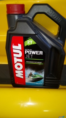

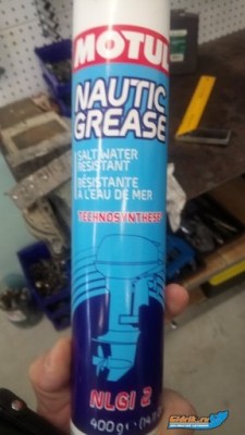

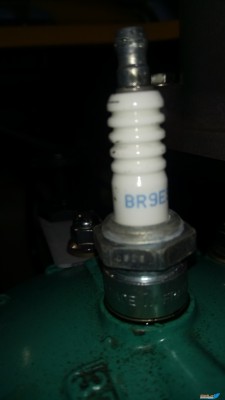

Всем привет и так вроде всё обслужил, смазал троса ,корпус просушил,акум снял, шланги за силиконил,в бак залил консервант,масло в поршня залил,обслужил импилер,пролил 4 литра антифриза ( WaterBox ) снимать не стал ))))) ну и так по мелочам ! Немного поменял кое чего ,обошлось конечно не дёшево 17.000 рублей со всеми запчастями ,маслами смазками и консервацией и работой специалиста ! Ну а в целом сказали что всё хорошо делать ничего не нужно ! Ждём лета ))) :)
Комментарий к файлу: Замена смазки в импилере ,почему то было очень мало,хотя до этого туда никто не лазил ,старую убрали заменили на новую !

Комментарий к файлу: Заменил масло с Valvoline на MOTUL. +ещё одну канистру взял про запас !

Комментарий к файлу: Поменял свечи ! И закрепил наконечники фиксатором .
