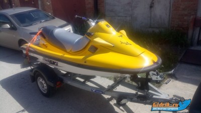

Всем добрый день ! Хочу спросить совет по эксплуатации и консервации своей техники ! Сам конечно ничего не знаю , так как купил в этом году да и то в конце сезона,да и до этого года водной техники у меня не было ! Прокатился один раз по Оби ,заправил полный бак ,который скатал за 3 часа ,расход конечно ЖЕСТЬ ! Тоже не знаю нормально это для него лили нет ? Хотя газ постоянно на полную был ! После пакатушек поставил на телегу ,выкрутил пробки "сливные" наклонил его слил примерно литра 3-4 воды ,так и должно быть ??? Kawasaki STX 900 JetSkai ,год выпуска 2000. Наработка 55 мото часов ,едит 75-80 км в час ,кстати тоже не знаю должен ли от ехать шустрее или это норма ??? Сейчас интересует больше консервация ,что поменять что нужно сделать ,на что обратить внимание ????? Что шприцевать и прочее ? На что обратить внимание ,какие больные места у данной техники ???

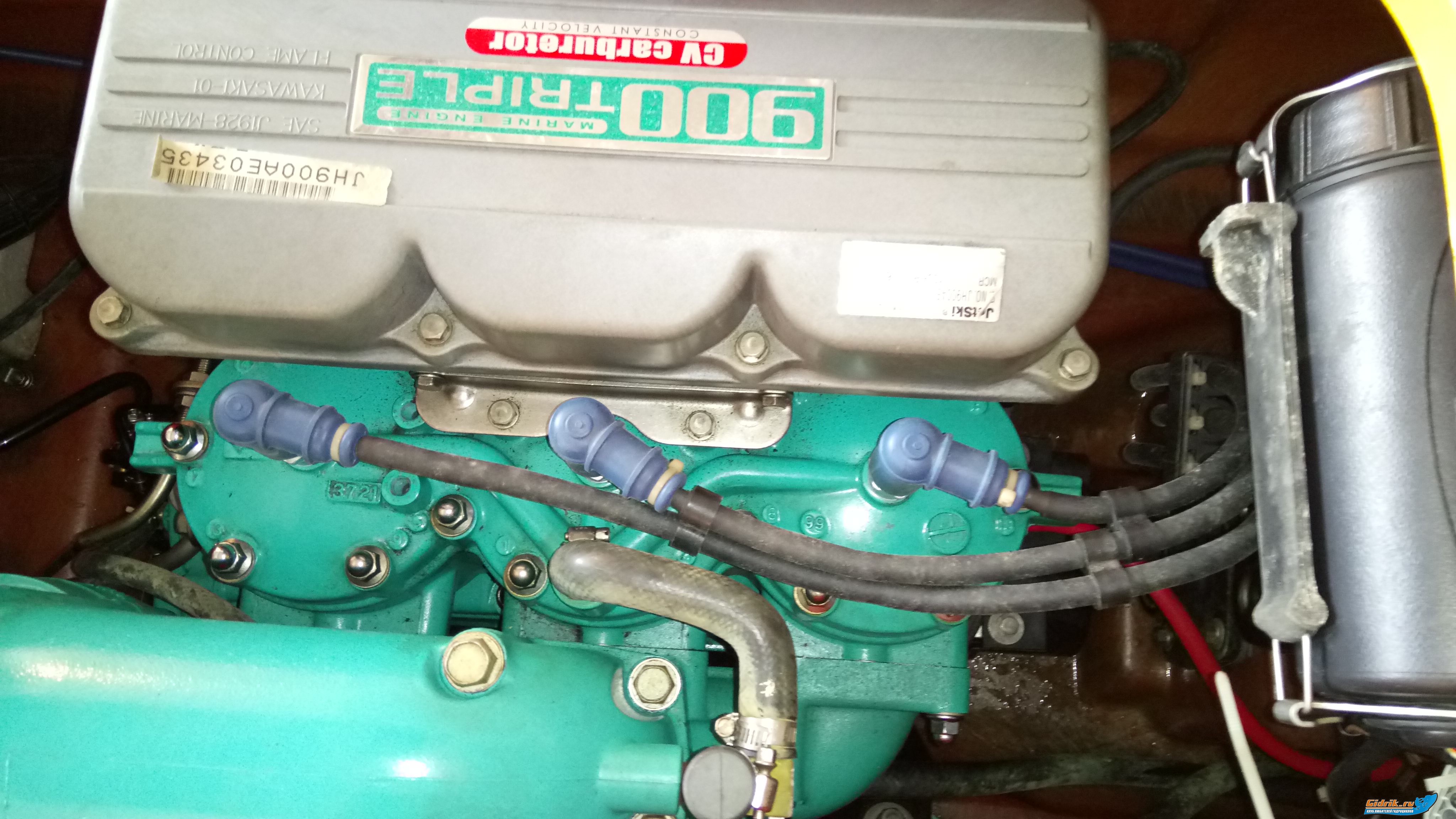

"поменяй масло в водомёте, если оно там есть." Это как я понимаю пробка с низу где мотор ? там я так понял редуктор находиться ,да там поменяю ! А масле в водомёте это как понимать ? "этиленгликоль" это что такое ?

какой редуктор??
дай фото моторного отсека!!!!!
ТОСОЛ или АНТИФРИЗ это этиленгликоли

http://www.megazip.ru/zapchasti-dlya-gi ... -b2-683073 открывай и изучай, у тебя масла нет, кроме моторного 2Т.

Фото

С левой стороны внизу ,с права в низу выходит вал на водомёт !
