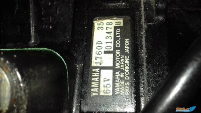

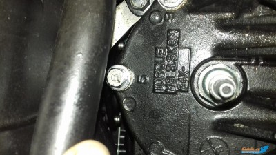

Анатолий, а у тебя как мотор зовётся и голова? Просто вот в башке 64х камеры вроде разные,а в 64u возможно одинаковые
СообщениеДобавлено: 28 авг 2017, 15:46
Сообщения: 2628
Вот и я такой упёртый)) пока не пойму хрен кому спокоя дам!
Комментарий к файлу: Бирка мотора
20170828_153935.jpg [ 548.11 КБ | 10001 просмотр ]
Комментарий к файлу: Голова
20170828_154009.jpg [ 661.89 КБ | 10001 просмотр ]
