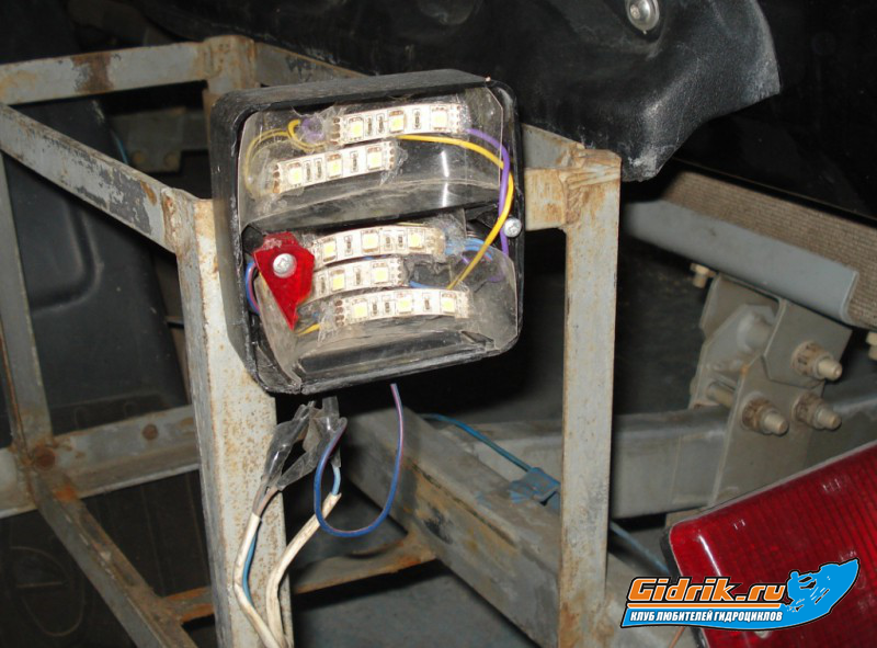

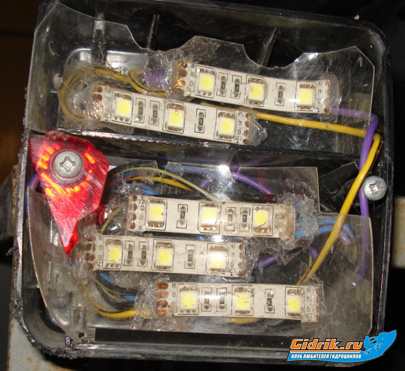

Дырки... Смазка...
Говно всё это...
Потрать не много денеХ и времени - приобрети сверх яркую светодиодную ленту (диоды по три штуки в каждом светильнике по три светильника в одном наборе средний ценник 80 руб за набор : 1,7 в поворотник, 0.3 в габарит, 2,0 в стоп) в "электронике", наклей на пластик (я использовал бутылку от пепси, самоклейка на диодной ленте присутствует) и всё... НАВСЕГДА !!! Ныряй с прицепом когда и где хочешь, фсё поХ !!! и светят фонари, к стати, гораздо более "читабельно" не ярче, а именно Резче и КОНКРЕТНЕЕ что ли ... Один фонарь разбил... Диоды каГ новые !!! :)
Фара.jpg [ 1.09 МБ | 8086 просмотров ]

а фото этой конструкции посмотреть можно ?

Сообщения: 519
Техника: SJ-800
Откуда: Уфа
C лампами - это вы преувеличиваете или выезжаете соответственно 1-2 раза в год...
Контакты в смазке - оно понятно - ни хрена не окисляются, а вот лампочки габаритов и стопов ОБЯЗАТЕЛЬНО лопаются при купании без отключения от сети, сказки про подрыв электрики при погружении без отсоединения - просто сказки... используем ЛЕХ350, Хтраил, ФФ2, РАВ4, Ваз2109 и д.р. - ни кто прицеп не отключает, "ныряют", фонари под водой нормально так светят, электрика НИ У КОГО НИ РАЗУ НЕ ПОСТРАДАЛА !!!

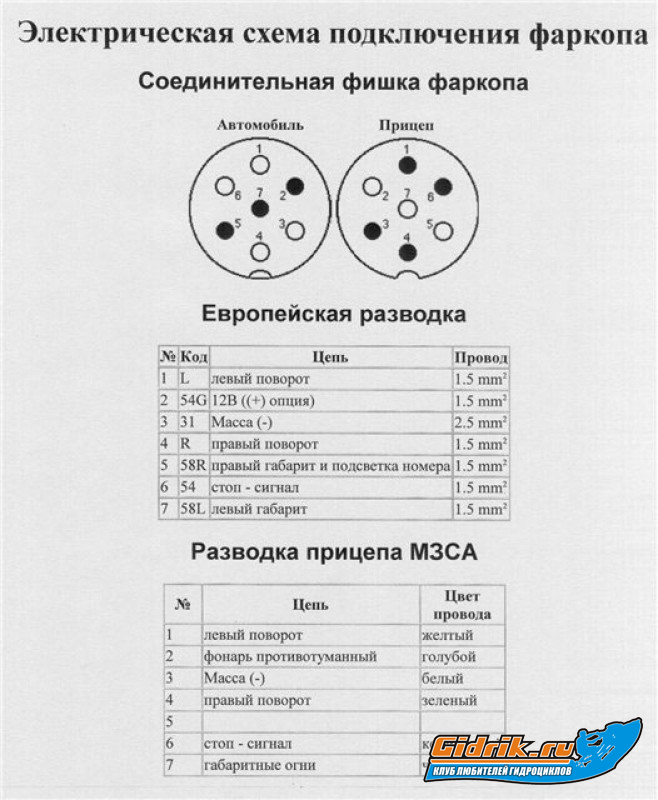

На всякий случай Раскладка по Контактам в Разъеме...
CXEMA.jpg [ 316.69 КБ | 8111 просмотров ]

Собрал прицеп.
Поехал получил новую машину. А там - розетка для подключения прицепа на 13 дырок, а не на 7 как, описанная выше, стандартная. В мануале написано: "Если у вашего прицепа вилка на 7 штырей - пользуйтесь переходником".
Кто-нить знает - где его можно купить? Иди вилку на 13 штырей???
Фара2.jpg [ 1.06 МБ | 8075 просмотров ]
