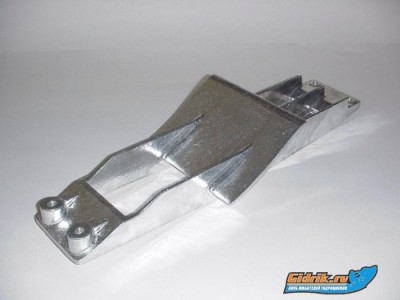

Приобрел сегодня решетку на ебай )) новую )) заявляют повышение скорости на 3 мили в час. плюс устойчивость струи на волнах, управляемость ит.д.
надеюсь в этом сезоне еще опробовать.

х.з,такие лопаты прижимают мопед к воде сильнее,что наоборот даёт потерю скорости небольшую..откуда там +3 мили может взяться??
