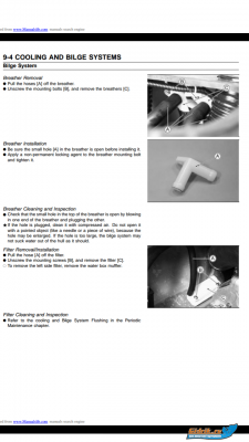

Надо клапана что от легушек идут проверять. Мне Виталя твоя проблема покоя не дает!))) Холодная вода затекает и не вытекает!! Ну откуда еще ей взяться то???

А там клапанов то нет. Там все на вакууме основано

А белые уголки вверху думаешь просто трубки? Я завтра на базе буду осоеденю трубку попробую подуть в нее в одну сторону и другую.

конечно просто трубки! я их снимал жеж )) :twisted: :twisted: :twisted:

Не важно что это, уголок это сапун с дырочькой для разряжения что б вода нестоялы в шланге), важно чтоб под верхом корпуса стояли и трубочьки в сопле были)). Клапана походу нет! Схемку на пред.станице изменил на кавовскую.
Комментарий к файлу: САПУН с дыпочькой
