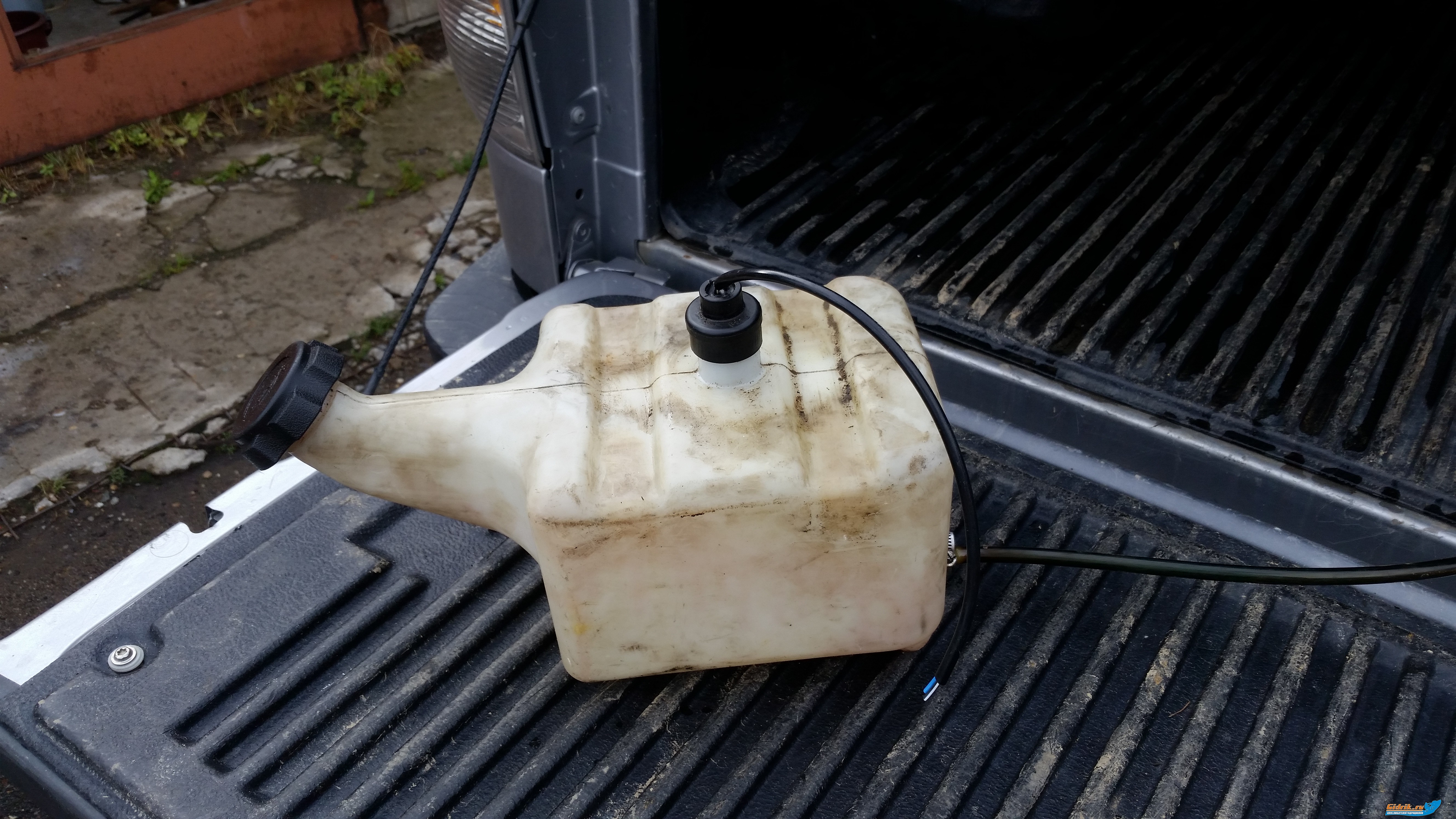

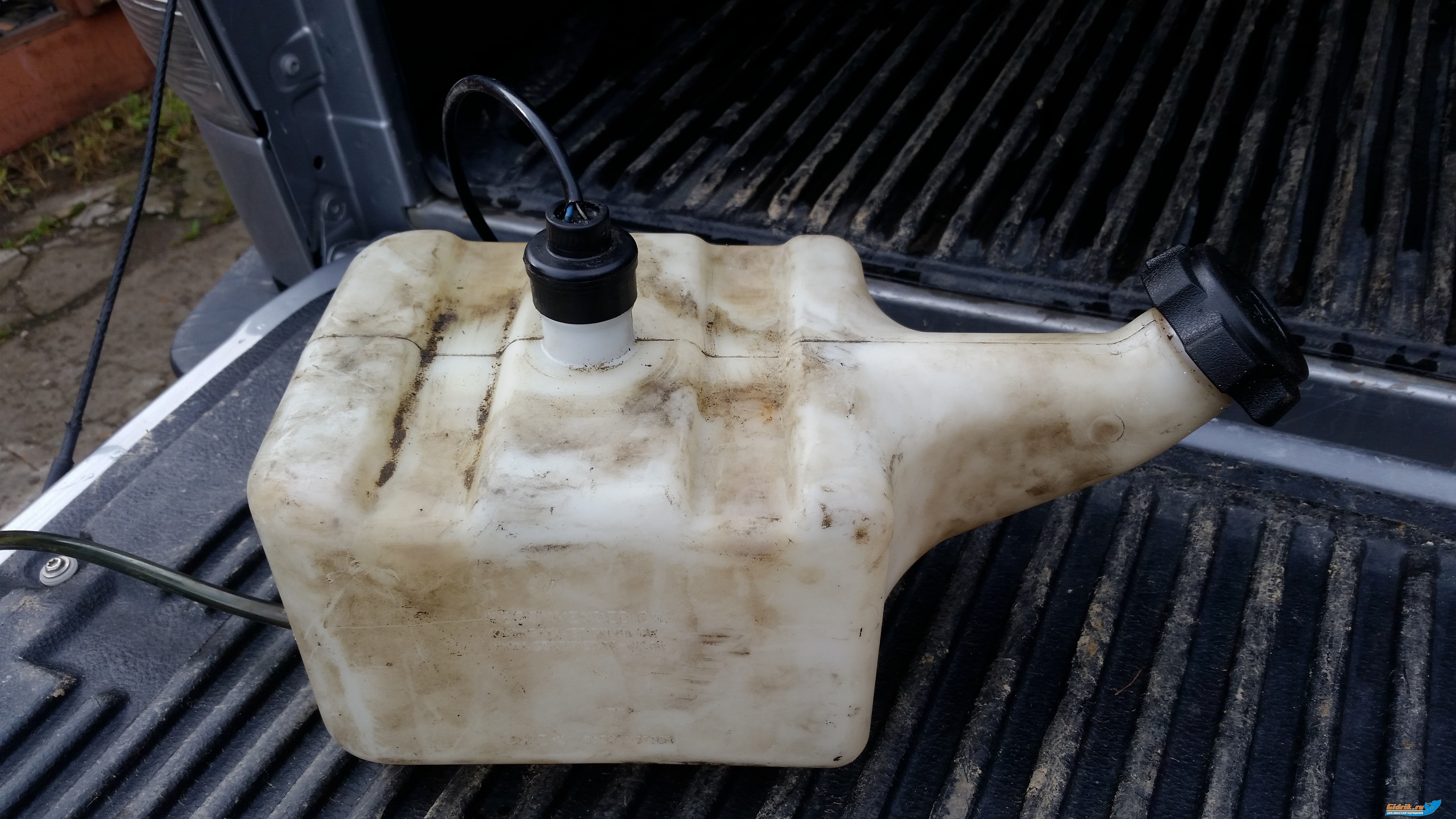

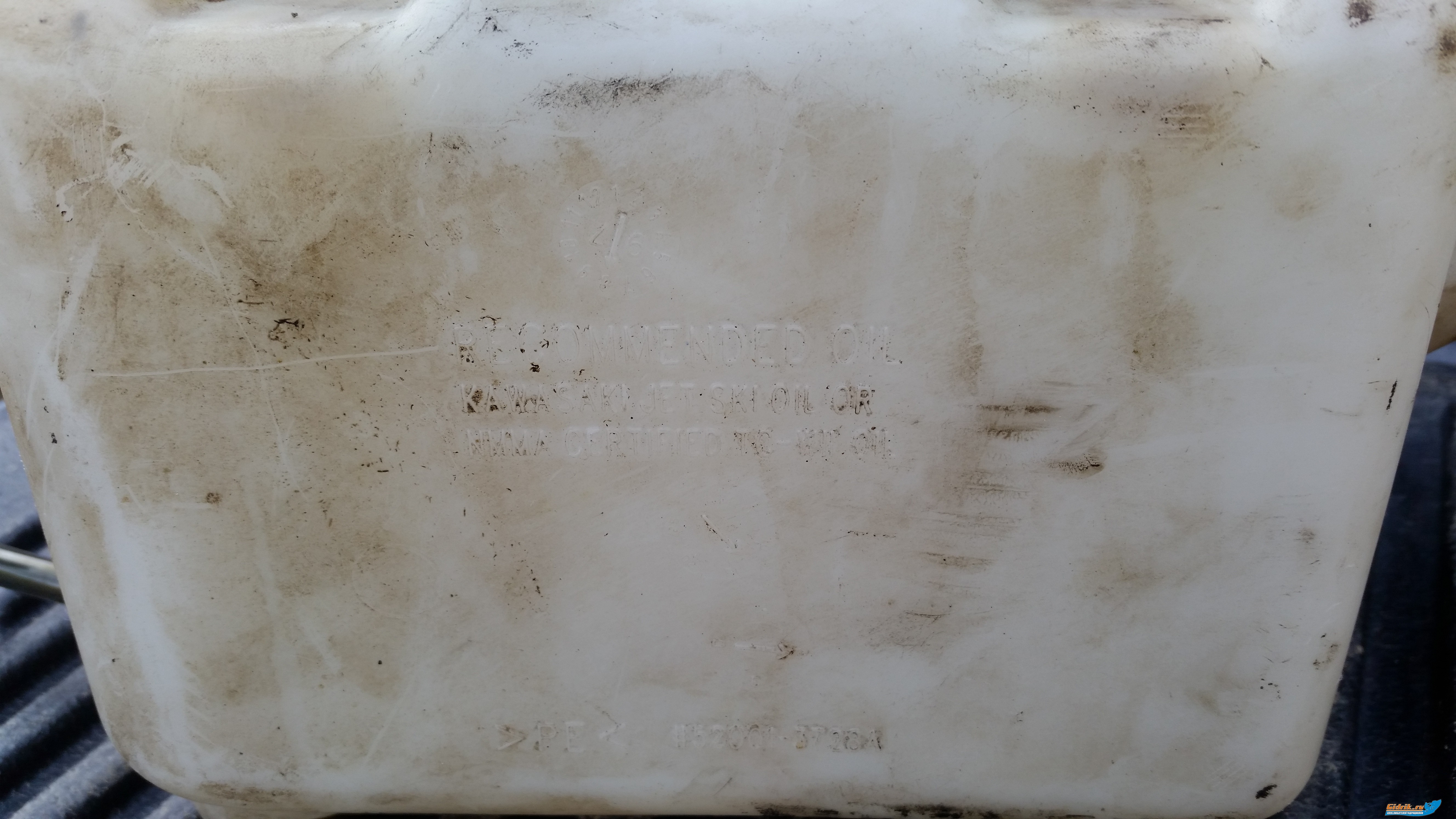

Alpinev писал(а):
Eco писал(а):
Надо обязательно. Куплю. Переведу. Ждать возле почты буду. Сцыкотно чо-то без бачка с маслом гоняти)))
Завтра фото всего сделаю. Пришлю
вот фото бачка, и насоса. Как снял так и лежало в гараже, про насос не скажу, он был уже заглушен до меня. но думаю он проверяется и сделать можно его если что, там устройство простое.

Виталь,отдельно бак с указателем продашь?
 Заголовок сообщения: Re: Kawasaki ZXI 900
СообщениеДобавлено: 09 авг 2017, 04:16
Сообщения: 1038
Имя: Виталий
Откуда: Хабаровск
Благодарил (а): 66 раз
Поблагодарили: 50 раз
да без проблем!

Я у себя бак убрал а на указателе примотал поплавки вверх и под резиночку топливного бака вставил.
СообщениеДобавлено: 09 авг 2017, 05:02
Зарегистрирован: 21 авг 2016, 07:06
Сообщения: 185
Техника: kawasaki jetski 1100
Откуда: Красноярск
Что бы постоянно полный показывал и лампочка не мигала.
указатель можно снять - просто скрути провода с друг другом или перемычку вставь. и все делов
