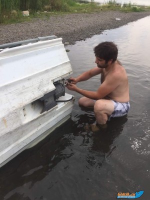

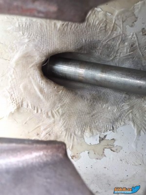

...был на воде...поехала бричка водяная))) спустил на воду,увидел на херне этой резиновой что на валу( в ней подшипники сальники) тоже течет. Замазал спектремом. С сыном пожарили мяса,спектр схватился и мы давай проверять...и всё равно не то,хотя уже с низов не хочет а потм поёт а глаза слезятся. Опять на берег. Думаю: а пох..сниму опять импеллер. Ну и ох.ел))) коГда снял конус!!! А винт почти не закручен и помят. Там где лопости начинаются. Хотел их поправить. Не получилось. Греть надо((( собрал все взад,затянул винт и о чудо. Мы на гребне!!! Ну как на гребне,так к волне подошли...думаю да ну нах,раз я уже три раза снял и придрочился сниму ещё раз. Погрузились и пока ехал на стоянку жоговорился с токарем и аргонщиком. Наварю винт. Поправит токарь и он же кольцо поправит. Осенью один хер буду до косточек разбирать и восстанавливать. Я себе ski doo formula 3 600 восстановил из говнины в конфетос)) тоесть завра вечером должен собрать и сквозану на воду. С завтра фару заебеню,регулятор от скиду старый воткну,целый день ждать токарных работ. И позним вечерночером затестю. Как сделаю отпишусь. Виталя,тебе поклон за тему про сальник и дырку...ах да,зажигание же...ага катушку мучу. Эта дала норм результат только без колпачков. Почем нихера не понял. Буду дро...копать там. Один хер:Победим япошку))) нас же вон сколько и каких)))

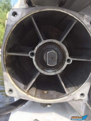

Мужики а кто-нибудь дом ремонтировал? У меняй вот с ним что и как тудой аргоном добраться и не знаю
Комментарий к файлу: Вот дом. И писец в нём.
IMG-20170801-WA0020.jpg [ 154.91 КБ | 7315 просмотров ]
Комментарий к файлу: И только что забрал импеллер от сварщика.
IMG-20170801-WA0018.jpg [ 133.65 КБ | 7315 просмотров ]

Приветствую вот молодчага как я ,тоже всё из говна собираю,и гидр свой собрал и снежик пока ещё собираю,по теме винт также паваривал и протачивал а вот с домом беда конечно,наварить то непроблема а вот обработать гемор полный может поискать другой,да и с мотором не горечись работает нормально и компрессия хорошая.

Привет. Вот обработать без проблем. Как сварить там. Ацетиленом и сяким подобным не возможно. Сплав. А аргоном х... Подлезешь. Принципиально покупать только в крайнем случае. Надо делать. Тем более пока не делают у нас дома. А это....бабки)))

пипец у тебя с домом бяда (( я бы новый купил, стоит копейки на ебай. )) а тут наипешься и не факт что как надо будет. Кстати вот из за этих зазубрин и идет кавитация ( пузырьки воздуха ) и гидр хуже едет, в твоем случае ваще как он едет х з))) поищи б.у может во владике найдешь в наличии, там на рвазбор много этого хлама, а я могу с отправкой помочь!
