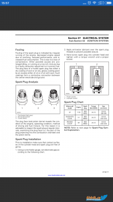

Да и по мануалу не понятно было изначально зазор свечей написанно мм(in) и ниже 1.1(0.43) так вот все посчитал зазор должен быть на xp di 0.43мм что равно 1.1(in) только вот читая мануал 1.1 без скобок и мм без скобок а 0.43 и in в скобках!

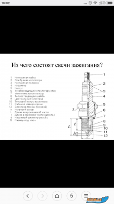

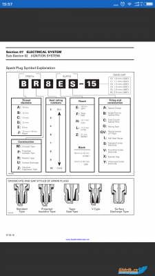

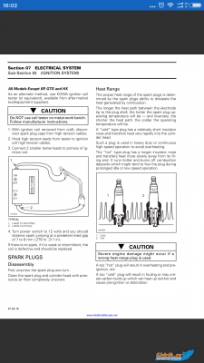

GaLLoPeR писал(а):
Искровой зазор?
0.6мм имхо

Скажу более, я с начала подумал что 1.1это из за прозрачной искры ( там такой тип зажигания, на солнце плохо видно искру) и чтоб лучше поджигало, но может наоборот снизить зазор, чтоб ярче было
Там например вообще от 0.5 мм, хотя везде стандарт не менее 0.6

uГоpb писал(а):
GaLLoPeR писал(а):
Искровой зазор?
0.6мм имхо
Вы приводите мануал карбовой техники,у меня Di там зазор меньше и свечи другие!ИМХО
