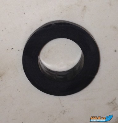

Как вал снять? Я внутри открутил кожух на барашках, там где вал к двигателю крепится, открутил хомуты гофры, что дальше? Вал все равно снимать придется, что бы гофру и графитку поменять, как я понимаю.
 Заголовок сообщения: Re: Sea Doo GTI тонет.
СообщениеДобавлено: 29 июн 2017, 15:16
Сообщения: 6377
правильно понимаете.
СообщениеДобавлено: 29 июн 2017, 16:41
отводишь кольцо ,к которому прижимается графитка,под ним стопорное,вынимаешь его,вынимаешь всё хозяйство с длинным валом от двигателя через корму.потом уже сдёргивай винт,вал длинный не погни,как уже сказали,ещё дороже будет...

Спасибо, но разобрался уже по картинкам. Что же я не слушался родителей и английский не учил :). Вал снял. Графитка по моему мнению живая, пара совсем мелких сколов. Вот гофра ее не прижимала нормально, опять же ИМХО. Винт буду завтра греть и пробовать снимать, так не сходит, а вал боюсь погнуть - итак по баблу попал не хило.

графит нормальный, наверное гофра задубела.
вал скорее всего просто прикипел к импеллеру потому что смазки не было и подшипник нагрел импеллер

Я бы еще положил в керосин на ночь отмокать или забрызгай обильно wd40

Снял с вала импеллер и остатки корпуса, открутил импеллер - он это единственное, что осталось живого из водомета, правда почти в идеале. Буду искать б/у корпус, или заказывать - посчитали стоимость новых запчастей - выходит около 30000, грустно.
