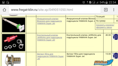

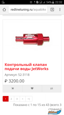

Привет всем! Начитавшись с последних тем про ваши на BRP клапана на ватербоксе. Как понял система полезная и нужная), только не въеду как yamaha без них обходится!) Сейчас анализируя поведение работы своей лодки на хх и ср.ходе +/- минута да и особенно при развороте в левом крене тоесть на ватербокс просходит затыкс последующим прорывом) вот может тоже в воду газы упираются?а я карбы мучаю((. А если прохват дам и сразу выпендросить начинаю всё норм. В общем *оповещон значит вооружон*,помучав поиском наш и соседний форум:-советуют ставить яко бы вот такой клапан. Погуглив нашол в магазонах, только вот чтото с ценой!!) %) Есть ли какое пояснение ценам?на *Fregate* тоже в рублях!да и вообще про этот клапан!
Screenshot_2017-06-23-22-33-00.png [ 144.46 КБ | 9942 просмотра ]
Screenshot_2017-06-23-22-34-15.png [ 269.01 КБ | 9942 просмотра ]
СообщениеДобавлено: 24 июн 2017, 05:14
Тоже на 800ке помню доставала такая проблема правые виражи и крены отлично,а левые иногда с затыком если без прохвата (тоже что только не делал,кардинально не помогало
СообщениеДобавлено: 24 июн 2017, 09:55
На фрегате ценник всёж вроде в доларах..
фрегат-он же клинсервис....
СообщениеДобавлено: 24 июн 2017, 10:05
Сообщения: 2628
Привет мужики ! Юр чорным по белоу настойчиво пишут!!)
http://www.fregat-klin.ru/site.xp/12409 ... ion=basket
СообщениеДобавлено: 24 июн 2017, 10:26
Сообщения: 2628
Позвонил я толькочто в клин. Ответ - пародажей запчастей незанимаются, только ремонт. А цены старые я в ответ а ремонт то же со старых запчастей делаете!)) Попросили культурно больше им незвонить).
Ну а есть тех.схема какая нить по установке этого клапана или тупо в разрез шланга что идёт на колено выхлопа?

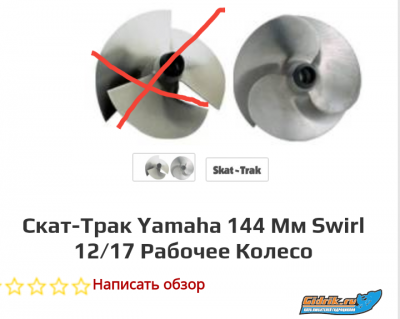

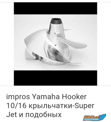

Всем привет! Планирую преобрести на след.сезон один из этих винтов по совету Алексея *кокса*. Лёша спасибо за помощ :beer:! Вот и хочу получить у общественности отзыв прктического пользования этих винтов) и какому отдать предпочьтение!!) Повторюсь, хочу подрыв для прыжков!!) Что то Леша ещо про ступицы упомянул , я так и не понял!
20170628_194504.png [ 135.57 КБ | 9864 просмотра ]
Screenshot_2017-06-28-12-56-09-1.png [ 112.39 КБ | 9864 просмотра ]
СообщениеДобавлено: 28 июн 2017, 20:23
Да блин,только опытным путём узнаешь,всё советы субьективны...у тебя щас какой? ставь такой же,с уменьшенным питчем по одной цифре...
СообщениеДобавлено: 28 июн 2017, 20:31
Сообщения: 2628
Сейчас solas 13/17
