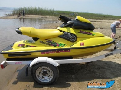

Газы от рейвов в крайне незначительном количестве.
Гидрик как на фото, XP видимо.В название темы ошибся.
- Проверил клапан ватербокаса при подаче воды 90% в ватербокс 10% в катализатор. Чем сильнее поджимаю клапан отверткой снизу тем больше воды в катализатор примерно 50% на 50% становиться.
