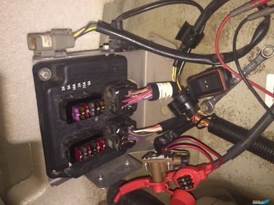

Приветствую всех! Вчера только починил реле стартера, теперь вылезла новая проблема. Аккум новый купил, после 2 часов катания запищал и начал моргать индикатор АКБ на приборке. Подскажите с чего начать поиск неисправности?

предохранитель глянуть
с ними всё в порядке, все
прозваниваются. Подскажите пожалуйста, куда дальше рыть

бери мультиметр. меряй напругу на заведеном гидрике (обязательно подключай воду чтобы не угробить двигло!). На оборотах выше 3500!!! На клеммах аккумулятора! Должно быть не менее 13 Вольт. Этим мы отсекаем вариант что аккум внутри коротнул
(что аккум новый это ничего не значит на гидрике). Дальше полезем в реле регулятора. Хотя если не предохраны то релюха точно

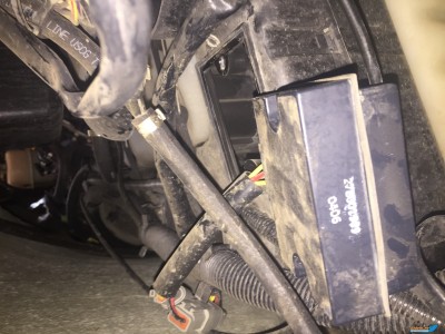

Штекера от реле сегодня отсоединил, проверил, контакты в порядке. Аккум 100% исправный(после каждого выезда заряжаю умным зарядником всё показатели в норме). Теперь про реле-форум поковырял и пришёл к выводу что они ремонтопригодные. Если я не прав поправьте

1. Аккум твой 100% на земле может быть исправен и в то же время от прыжка на волне может коротить на КЗ. Я тебе написал как его проверить. Если не хочешь следовать алгоритму проверки поиска неисправности - так и скажи. Не буду тогда тратить свое и твое время.
2. Реле напряжения НЕРЕМОНТНОПРИГОДНО! Если ты ковырял форум (наш гидроциклетный а не МОТОфорум) то мог заметить только статьи о изготовления НОВОГО САМОДЕЛЬНОГО реле! От старого береться только корпус и провода с фишками.
